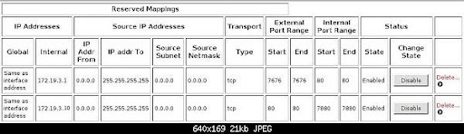

Message par kikibelux » 17 Juil 2009 23:40
voilà, j'ai une version
Hardware Revision: R6 - 1616-2P
Software Version: 7.00.14
Software Status: Beta
et voici l'écran que j'obtiens pour faire du portforwarding
qqn y-est-il arrivé ?
merci

Message par gdaelen » 19 Juil 2009 19:13
kikibelux a écrit :voilà, j'ai une version
merci
salut,
as tu un router derriere to box ? moi oui, son adresse est 172.19.3.2 pour son entrée . donc pour la box :
Reserved Mappings
IP Addresses Transport External Port Range Internal Port Range
Global Internal Type Start End Start End
Same as interface address 172.19.3.2 tcp 1 65000 1 65000 Delete...
Same as interface address 172.19.3.2 udp 1 65000 1 65000 Delete...
tout passe en tcp et udp de la box vers le routeur.
et j'ouvre quelques ports sur le routeur en fonction des besoins

Message par kikibelux » 19 Juil 2009 19:38
ce n'est pas du portforwaring mais du mapping...
soit permettre certaine persnne à venir sur mon pc installé comme serveur...ssh ou ftp ou web
merci et déslé !

Message par gdaelen » 19 Juil 2009 21:57
kikibelux a écrit :ce n'est pas du portforwaring mais du mapping...
merci et déslé !
j'avoue que je suis pas un spécialiste en réseau mais d'apres ce site http://www.skyminds.net/2005/03/21/rout ... -de-ports/ qui dit "On appelle aussi cela redirection de port en français, port-forwarding ou port-mapping en anglais.".A moins de n'avoir qu'un seul pc derriere la box , il faut un routeur(ou utiliser la box et un switch, c'est possible ???)ici, j'ai pas de probleme avec 3 pc, chacun avec emule en high id pc que je controle aussi a distance avec tighvnc).ca doit pas etre tres different dela redirection d'un port pour un serveur.
ou bien est ce que j'ai tout compris de travers ?

Message par kikibelux » 19 Juil 2009 22:27
désolé de tout faire en deux temps mais l'image placée au premier temps ne donnait rien
j'ai replacé cet capture afin d'y voir plus clair....
