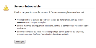

Et depuis peu, j'ai beaucoup de problème de connexion à internet. Donc, j'allume mon ordi portable connecté en wifi (j'utilise Vista). Normalement quand il s'allume, il est connecté directement à internet, (comme celui de ma soeur qui est aussi en wifi) mais moi non, je dois attendre quelques minutes qu'il soit vraiment connecté. En fait il est connecté au résau mais pas à internet. Et j'ai regardé l'adresse ip et il n'y pas de problème . Donc c'est déjà assez chiant d'attendre...
Mais ce n'est pas tout!
Depuis que je suis rentré de vacances, il y a quelques jours, en plus de mon problème que j'ai cité avant, quand je suis enfin connecté à internet (...) je lance Firefox, et un autre problème apparaît mais ce problème apparaît aussi chez ma soeur!
En fait pour la plupart des sites internet la connexion est impossible,...
Voici ce qu'il fait écrit :
Pour enfin avoir le site il faut cliqué plein de fois sur Réesayer et puis c'est bon (...)
Voilà ce serait sympa de m'aider!

Message par Rémal » 01 Sep 2007 20:37
Ah vous parlez du c^ble ethernet...
Euh non ça ne marche pas avec la pluspart des sites... Enfin si à condition d'appuyez sur actualiser tout le temps :bouncer:
Donc c'est le même problème qu'en wifi.
