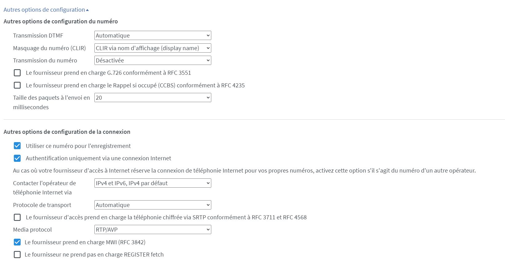

Leniff a écrit :Moi j'ai coché la case "Le fournisseur prend en charge NWI (RFC 3842)"
Merci pour la réponse, je viens de vérifier et c'était coché aussi chez moi mais rien n'y fait.
La connexion entre la fritz!boix et le téléphone est OK car dans Téléphonie -> Périphériques tél, lorsque je configure le numéro et que j'effecture le test, j'arrive à fair sonner le téléphone. Idem pour un appel interne entre le téléphone et FRITZ!⁠App Fon sur un smartphone.
Au final, j'y perds mon latin

Message par Leniff » 29 Nov 2021 20:36
Voici mes autres oprions de configuration, je n'ai pas de VLAN

Message par Thierry_H » 16 Déc 2021 09:17
J'ai exactement la même configuration mais cela ne fonctionne pas.
Après 2 semaine de contact avec le support AVM, nous sommes à "We are now analysing it to determine the cause of your reported error."
Bref, j'ai remis la BBOX en, attendant
