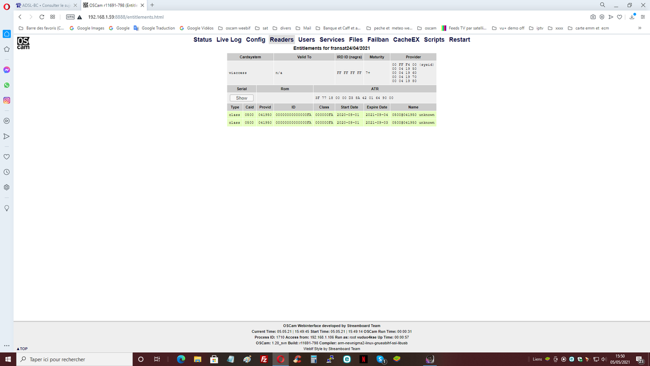

Message par chistera™ » 05 Mai 2021 15:55
reader oscam fransat
[reader]
label = fransat05/05/2021
description = fransat
protocol = internal
device = dev/sci0
disablecrccws_only_for = 0500:041950,041960
caid = 0500
needsglobalfirst = 1
detect = cd
nagra_read = 1
mhz = 450
cardmhz = 2700
ident = 0500:041950,041960
aeskeys = 0500@041950:BFB57F9F75D3430E0C047607D620CA44
group = 1
emmcache = 1,1,31,0
blockemm-u = 1
saveemm-u = 1
lb_weight = 500
lb_force_fallback = 1
dropbadcws = 1
disablecrccws = 1
cccreshare = 3
ccchop = 3
pour ce qui et des carte fransat pc6 desactiver il sufir de les metre dans un module appeler unicam avec la version 5.2 cabro et la carte remarche en 10mn pour 1 ans je montre photo
vu+ duo 2*vu+ultimo*vu+duo4k
chistera™
Message(s) : 4
Inscription : 05 Jan 2020 15:37
Re: Carte Fransat bloquée, géolocalisation Fransat connect ?
Message par fredpoggi » 07 Mai 2021 19:10
Tu ne pourras jamais mettre ta carte à jour, avec cette config.
Il faut activer auprovid.
Dans ton cas, ajoute à ton reader : auprovid = 0500:041950
Et également dans oscam-conf
[dvbapi]
au = 1
car il est désactivé par défaut, et pourquoi tu actives nagra_read, puisque c'est une carte viaccess ??

Message par mackguil » 07 Mai 2021 19:41
fredpoggi a écrit :Tu ne pourras jamais mettre ta carte à jour, avec cette config.
[dvbapi]
au = 1
Bizarrement ma nouvelle carte a été activée sans le auprovid, par contre impossible de remettre les droits annuels à jour sur une autre carte, c'est Solar10 que me l’a réactivée hier via son déco officiel, et après ma soirée de recherches, j'ai remarqué que le auprovid n'était pas présent dans ce reader.
Marrant que tu en parles aujourd'hui.
Message par fredpoggi » 10 Mai 2021 08:02
Pour le première initialisation de la carte, auprovid n'est pas nécessaire, par contre il l'est pour la mise à jour des droits annuels, et pour toutes les cartes qui doivent se mettre à jour.
