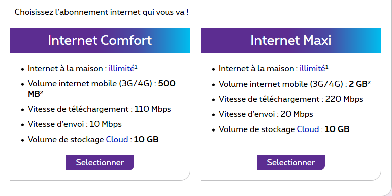

Je viens de prendre un abbo comfort et je captes pas trop pourquoi j'ai une vitesse de merde ... J'ai lu pas mal de posts de ce topic, et si je comprend bien par défaut j'ai été mis en profil 20/6 (voir extract du tool), est-ce que l'intervention d'un technicien ou de n'importe quel autre personne de Px va pouvoir changer cela rapidement ou je dois attendre un miracle du dlm (c'est l'acronyme de quoi ça d'ailleurs

Merci d'avance pour vos éclaircissements, je me souviendrais de venir sur le forum la prochaine fois avant de choisir un FAI ... : D
