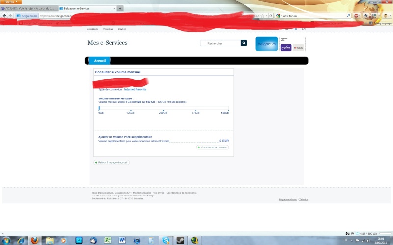

Message par dirk pitt » 03 Sep 2011 08:00
Depuis le 31/08 j'ai remarque que j'avais un volume de telechargement de 500 giga. Pourtant je devrais avoir 100 giga.
Est-ce que cela est normale ?
dirk pitt
Message(s) : 114
Inscription : 01 Sep 2008 18:08
Message par Yamato » 03 Sep 2011 08:04
Oui, les abonnements ont été modifiés sauf pour l'Intense qui est resté tel quel. Le Favorite est donc maintenant en illimité.
