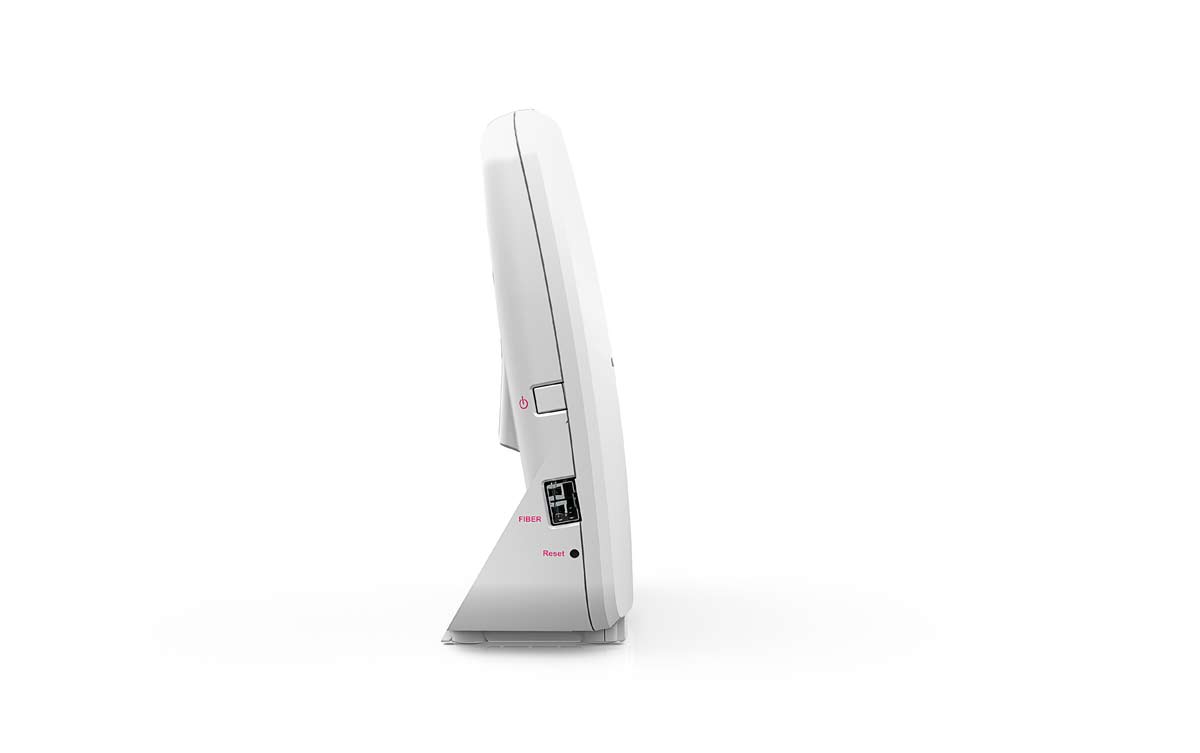

La connexion fibre ne peut pas arriver à ta box (pas encore en tout cas) car la Bbox3 n'a pas de module ONT intégré comme les boxs de certains FAIs dans des autres pays (Suisse, France, Italie , etc ..).
Il faudra certainement attendre la Bbox4 pour ça.

ota1998 a écrit :>Il faudra certainement attendre la Bbox4 pour ça.
L'ONT fait partie de la ligne, pas la bbox. Cela permet aussi à un olo de brancher son équipement.
dans la plupart des autres pays tous les FAIs sont en train de passer à des Boxs avec ONT integré ;) il suffit d'aller voir à l'etranger, ou la FTTH est arrivé beaucoup plus tot que en Belgique (comme d'habitude):
France:
Livebox 4 orange
Suisse:
Sunrise Box:
Italie:
FAI Tiscali 1 Gbps , Box Genew HG326AC
