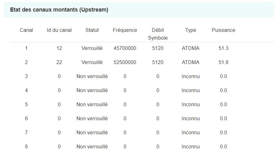

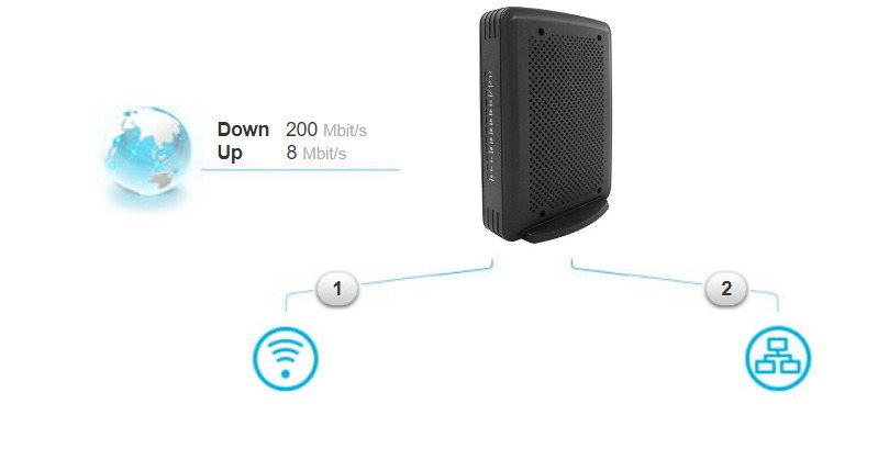

Bonjour, j'ai souscris un abonnement câble avec l'internet boost https://www.orange.be/fr/options-et-ser ... rnet-boost pour pouvoir bénéficier comme promis des 20 Mbps en Upload (puisque je suis sur le réseau telenet) mais je suis loin de les obtenir puisque mon profil est limité à 8 Mbps sur mon modem, malgré plusieurs appels fait au support.
Le technicien avait déjà cerné le problème à l'installation du modem, il faudrait plus de canaux verrouillés pour le flux montant (Upstream).
J'ai donc demandé au support d'Orange qu'il demande à Telenet de verrouiller plus de canaux, ils m'ont d'abord indiqué que ça pourrait venir de la qualité de ligne (j'ai les 200 Mbps en down...) ou de ce que je branche sur mon modem, console de jeux etc...Mais malgré plusieurs appels rien ne bouge, déçu pour mes débuts avec Orange.

Une chose c'est que le TX est fort haut et à partir de 52/53 dB, certains canaux/fréquences risquent de ne plus accrocher.
Il faut faire un réglage à l'ampli de rue ou au coupleur ...
J'ai eu çà plus d' une fois chez des clients (chez VOO) et à 52 dB les canaux de UP décrochaient aléatoirement. 1 puis 2 parfois 3...sur 4. ils ont changé un truc au coupleur et le TX est revenu à 47/48 plus de souci.
Avez vous un NIU ( ampli ) à l'arrivée du signal ou un splitter TV /internet qq part ?
Pourriez vous poster les fréquences RX svp pour voir ...
Autre possibilité que je n'ai pas évoqué chez Orange mais bon à voir :
Vous êtes à ST Josse, n'est ce pas une ancienne zone SFR qui vient d'être reprise par TELENET ?
Si c'est le cas, c'est peut être que cette zone ou l'infrastructure n'a pas encore été remise à niveau avec du nouveau matériel par TELENET et que seuls 2 canaux upstream sont dispos actuellement mais je doute.

Ton profil n'est que de 200/8Mbit comme ç'est indiqué sur l'image du modem.
Donc t'es limité à 8 MBit par la configuration niveau modem
Tu devras attendre la rénovation du réseau SFR par Telenet

Dans ce cas il faudra patienter car avec 2 canaux d' UPSTREAM actifs, ils ne peuvent pas vous donner plus d' upload sous peine de faire saturer la boucle locale.

Au final c'est confirmés, je dois attendre dans mon quartier la migration vers Telenet, et eux pourront verrouiller plus de canaux pour l'UPSTREAM.
