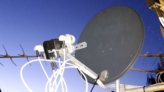

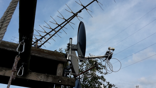

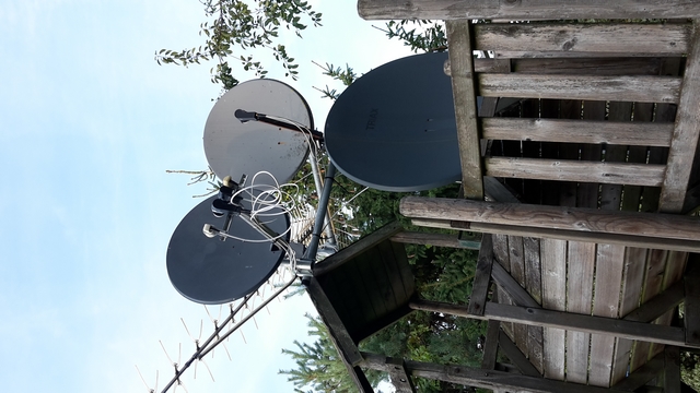

Message par Mr Coyote » 19 Oct 2019 02:06
Salut tompouce,
oui, l'antenne est bien une Triax. Voici le détail de l'installation.
Tout d'abord, hors concours, une antenne rateau de marque Fuba Antennen sui ressemble au modèle XG91 de chez Antennas Direct. Elle est orientée sud-sus-ouest vers l'émetteur de Maubeuge reçu à 99%. L'émetteur de la RTBF de Mont-Ste-Geneviève ne passe pas (42%). Il y a un ampli de marque Johansson avec filtre 5G/LTE.

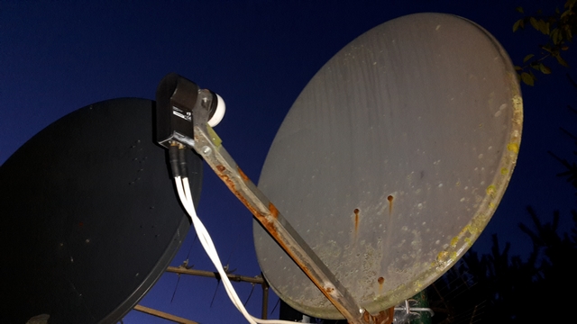

En haut à droite, une antenne sans marque avec une LNB Inverto Black Twin orientée vers Eutelsat 5WA. La parabole a 20 ans et présente de la rouille vers les vis à l'arrière et sur le bras. Malgré le SNR est de 84% et l'AGC de 91% (sur France 3)
En haut à gauche, la Traix de 80 cm avec un support MFP4-40 de chez Gibertini. Deux supports de LNB sont fixes pour le 9° et le 13°est. Deux supports sont réglables en hauteur (MFP-H) pour le 19.2° et le 28.2°. Pour le 9°est, mon signal pourrait être meilleur avec une LNB plus fine car l'actuelle est collée au 13°est. Les valeurs (SNR-AGC) : Astra 2 (actuellement non connecté mais testé à 95% sur BBC1) ; Astra (RTL9) 85-91 (Kika HD) 88-86; Hotbird (RTL9) 73-95 (TV5 Europe) 80-86; Eutelsat 9 (M6Suisse) 60-86 (M2 HD) Astra 2 (Channel 4 HD) 94-8663-86. Les LNB sont de marque Vizyon (Astra 2), Inverto Black Premium (Astra), Inverto (Hotbird) et HD Line (Eutelsat 9).

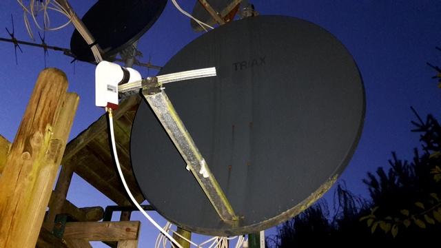

En bas, la Triax de 130 cm orientée sur Astra 2. Sur Channel 4 HD, les valeurs sont 94-86.
Entre le récepteur et les Disecq, le câble coaxial d'une longueur de 42cm de marque HD Line avec fil en cuivre et double grille et double feuillage en cuivre. Jusqu'aux LNB c'est aussi presque partout ce même coaxial. Le tout est des fiches F en or et des protections en caoutchouc
Vue de l'installation (la première et la dernière photo sont mal orientées, désolé pour vos torticolis)
La no-name en haut
La Triax du haut
La Triax du bas

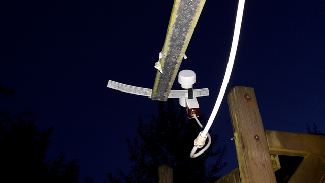

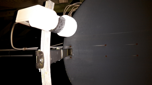

Pour la grande Triax, c'est le multifeed en aluminium qui est installé.
J'ai aussi ce support pour centrer une seule LNB
Et ce support pour déporter une ou deux LNB
Le support multifeed Gibertini
Les supports MFP-H

c'est un lien support identique mais ici prévu pour 2 LNB
