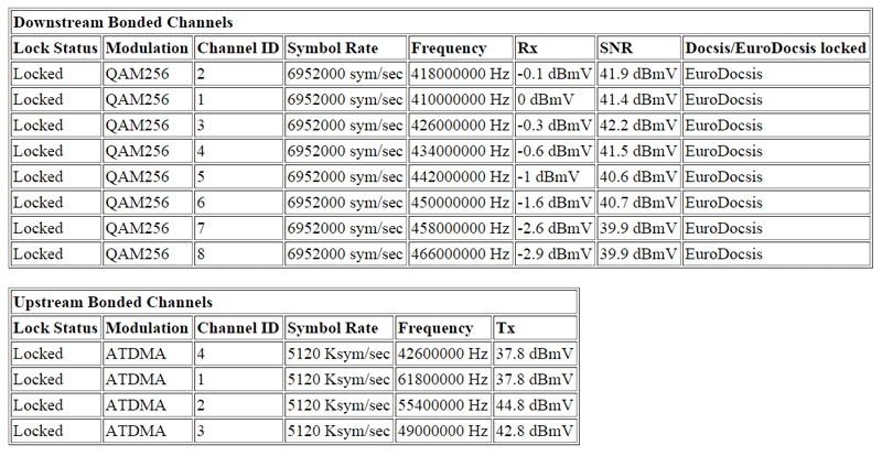

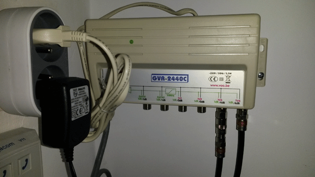

Message par Geo » 22 Août 2015 13:20
Voilà mes niveaux :
Le NIU :
Et ce que donne la HD chez moi :
C'est la deuxième télé, pas de décodeur (lecteur CI avec carte du petit gris) ou de splitter, elle est en direct sur la prise, elle même branchée directement au NIU.
C'est, je pense, ce qu'il y a de mieux pour éviter les pertes. Et la télé m'indique 70% pour l'intensité du signal ;)

Message par roylion15 » 22 Août 2015 13:46
Les niveaux du modem sont bons... il doit y avoir autre chose et ce n'est pas forcément chez toi.
Tu dis que tu as des pixellisations sur les 2 TV donc aussi sur celle avec l'Evasion, ce qui serait plus logique vu qu'il y a le splitter pour le net/TV sur la prise donc pertes... as tu possibilité de tester sur la prise n° 2 en plaçant juste Evasion sur la seconde TV (celle qui a le module cam).
Les modules CAM sont plus sensibles à certains problèmes et le signal doit être fort et de qualité donc on va dire que 70 % c'est peut être juste ...

Message par Geo » 22 Août 2015 14:02
Oui, le problème est sur les deux télés ;)
C'est possible de brancher l'evasion seule sur la seconde prise, mais alors, elle ne sera pas banchée au modem.
Et la deuxième prise est une prise Niko (certifiée telenet) et pas une prise VOO. Le technicien avait changé la prise au salon lors de l'installation. Je ne sais pas ce qu'elle a de plus leur prise, à part qu'elle est moche, sans cache blanc... :lol:

Theplaygame7 a écrit :En déranchant le câble totalement et en y regardant de plus près je remarque qu'il est tordu. Peut-être un défaut de fabrication.
Au téléphone il a fallut du temps au gars pour qu'il comprenne et il me chantait que je devais acheter un nouveau câble. Ce que je ne veux pas vu qu'il n'à jamais fonctionné. Pour finir il m'a dit d'aller en boutique voir si ils en ont un de stock. Je suppose qu'en boutique on va me dire qu'on ne peut pas m'en donner ....
Le plus simple aurait été de simplement leur dire que tu avais des problèmes et de les laisser envoyer un technicien qui aurait changer le câble gratuitement si le problème ne vient que de là :wink:
Le mec ne voulait pas :lol: :lol: il me disait que cela venait de mon instalation et que donc c'était pas de chez eux et je sais plus quoi comme conn*****

Du coup pour internet je me pose quelques questions.
Les fluctuations de débits sont t'elles normales ?
Est-ce dû à une grande charge sur le noeud ?
Si non, que dois-je faire?Contacter le service technique ?
http://www.speedtest.net/my-result/4602604668 ensuite Image et quelques minutes plus tard Image ou encore http://www.speedtest.net/my-result/4602602227

Message par roylion15 » 22 Août 2015 18:35
Déjà ce serait bien de faire le test sur le même serveur ... LLN (UCL est très stable) je vois que tu as 133 mégas. Egalement tester avec un navigateur qui n'a pas d'extensions ou plein de modules chargés çà change pas mal la donne et la stabilité du test ... Comme test relativement stable aussi, je peux te conseiller celui de telenet par exemple... http://speedtest.telenet.be/
Si tu as des faux contacts à la prise d'arrivée, ou des soucis au niveau du splitter qui se branche dedans, cela peut aussi influencer un peu les tests ...
