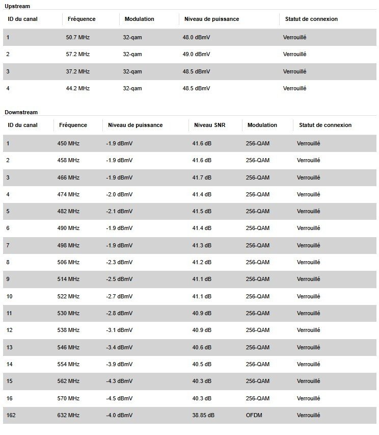

Voici la différence de niveaux avant/après :
Avec l'ancien câble + ampli NIU : Image
Maintenant, avec le nouveau câble et sans ampli : Image
Il m'a dit que si je constate de nouvelles déconnexions, alors le problème devrait venir du réseau dans la rue.
Que pensez-vous des niveaux Docsis ?

Message par roylion15 » 15 Mars 2025 14:21
Enfin pour moi, 30 mètres de RG6 c'est trop, il fallait mettre du RG11.
mais bon vos niveaux RX sont relativement "bons" dans l'ensemble alors qu'avant c'était mauvais, sauf que le TX est un peu "trop haut" à mon gout mais tant que cela reste aux environs de 49/50 dBmV, ce n'est pas trop grave, au dessus de 51/52 dBmV, les canaux d'upload risquent de décrocher, un par un. ils ne mettent plus d'ampli pour un internet seul mais dans votre cas, j'en aurais quand même mis un vu la longueur du câble, cela pour relever un peu le signal de 2/3 dBmV avec les derniers modèles de NIU, ce qui aurait ramené TX vers les 47 dBmV.

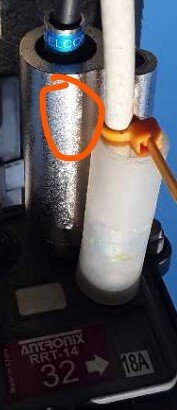

Voici mon coupleur :

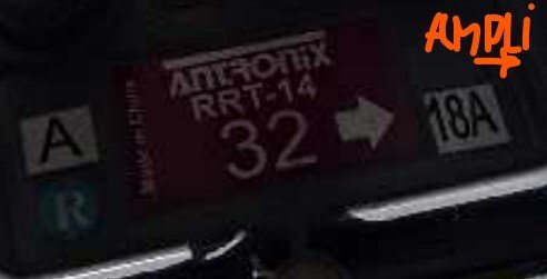

Pour info, par rapport à l'image, l'ampli se situe à le poteau à sa droite, comme indiqué sur mon texte en orange. Je vois justement un gros "32" sur l'ampli. Est-ce que cela vaut bien dire que mon signal est en fait atténué de 32 dBmV car je ne suis non pas le dernier poteau, mais le 1er poteau après l'ampli ?
Il s'agit d'un coupleur 4 sorties. Et justement, sur le nouveau câble qu'il m'a mis, je vois qu'il a rajouté une sorte de grosse douille métallique :
Est-ce qu'il s'agirait du filtre supplémentaire en sortie de coupleur dont tu parles ?
Si oui, peut-être qu'il atténue trop, par exemple ce vendredi depuis 19h, j'aijusqu'à -4.5 dBmV :
Si je suis bien le 1er poteau après l'ampli, comment se ferait-il que mon Rx upload soit si haut par contre (49 dBmV mais il peut monter à 50.5 dBmV ) ? Je voudrais croire qu'il devrait être plus bas car plus proche de l'ampli de la rue.
Autre chose par curiosité, savez-vous ce que représentent les autres valeurs écrites sur le coupleur, comme le "18A", le "A" et le "R" ?

Message par cs » 21 Mars 2025 22:07
Tu as la TV? Cela ressemble aux filtres qu'ils mettent pour ceux qui n'ont qu'internet et téléphone pour bloquer le signal tv.

un coupleur de "32" c'est qu'il est fort proche de l'ampli de rue dont vous dépendez. Je ne sais pas dire à quoi correspondent les autres indications car il y a plusieurs marques /modèles de coupleurs suivant les régions.
le filtre en sortie de coupleur est évidemment placé pour bloquer une partie des fréquences TV, notamment toutes les chaines du nouveau signal en clair qui se trouvent sur la fréquence 314 Mhz.
le TX reste dans des valeurs acceptables, il est plus élevé, possiblement à cause du filtre TV ou la présence d'un RPA au coupleur, mais cela peut dépendre des régions.
Les valeurs de votre modem sont relativement bonnes.

Me voilà fixé, je suis donc bien après l'ampli et non avant comme m'avait dit un technicien.
