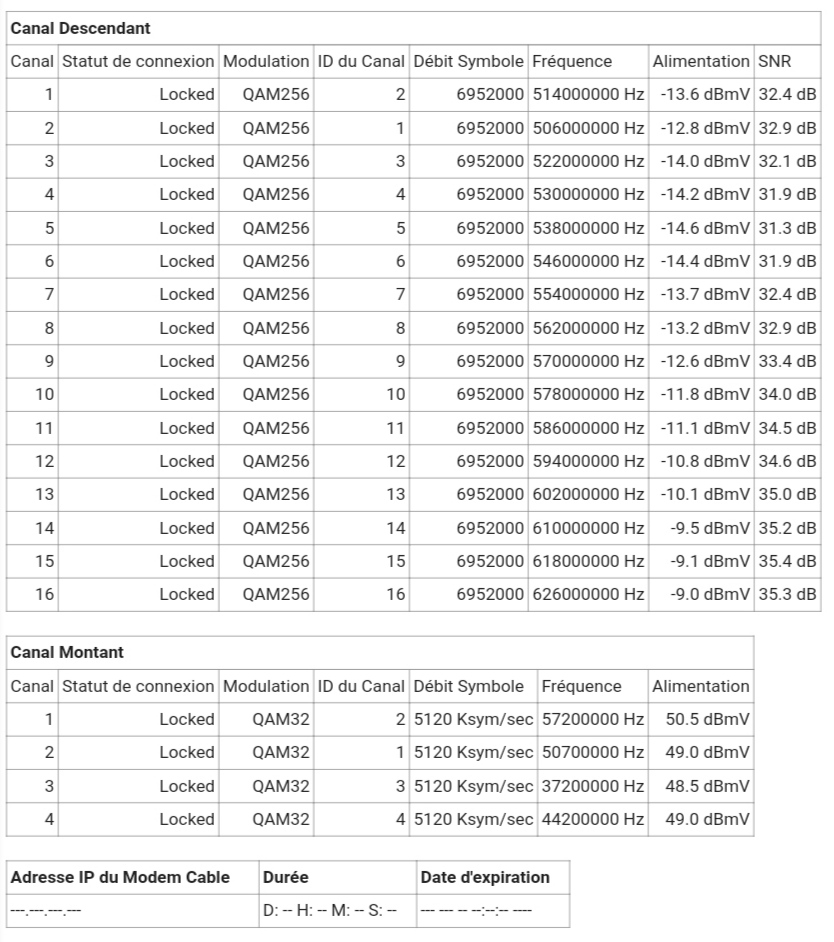

Je viens de prendre un abonnement par le câble chez Zuny. Étant donné qu'ils n'ont pas de forum, je demande ici un avis sur mes niveaux :
Je demande cela car je constate depuis le 1er jour d'installation des pertes de wifi récurrentes. Exemple, je suis en appel vidéo sur téléphone et ca se coupe après 2minutes.
C'est le modem Technicolor.

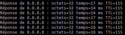

Par contre, je ne vois pas de perte de signal quand je tape " ping 8.8.8.8 -t" dans l'invite de commande ( avec un pc relié en ethernet).
J'ai donc l'impression d'avoir ces coupures uniquement en wifi. Je n'en n'ai en tout cas pas constaté en ethernet.

Message par marcs » 29 Août 2021 10:25
Vos niveaux ne sont pas bons tout simplement.
Dans le tableau en down (canal descendant), l'alimentation est fort proche de la limite de tolérence (-15/+15 acceptée chez voo mais généralement on voit des problèmes apparaitre au dela des -10/+10), le SNR est probablement trop bas, on considère généralement qu'en dessous de 35 ce n'est pas bon.
Pour le up (canal montant) c'est également limite, c'est 50 maximum si je ne me trompe pas.
Pour moi, vous devez demander un dépannage.

Je suis curieux de savoir ce qu'ils peuvent faire puisque je suis sur le dernier coupleur avant le prochain ampli. Ont-ils la possibilité d'augmenter mon signal sans "saturer/brûler" celui des autres abonnés en début d'ampli ?

Re: Demande avis sur les niveaux - instabilité wifi
Message par csam » 29 Août 2021 13:36
Zynulle a écrit :Bonjour marcs,
Merci pour votre analyse sur mes niveaux.
Oui, mais ils doivent mettre des atténuateur chez les autres.

Message par Mr Coyote » 30 Août 2021 00:46
Je suis chez Zuny depuis décembre et cela se passe bien. L'assistance se fait par les réseaux sociaux (Whatsapp, Messenger et Twitter), c'est précisé lors de l'inscription. J'y ai eu recours il y a deux semaines (le samedi 14) et j'ai été dépanné. Mon modem a d'ailleurs été changé le lundi 16. Par les réseaux, l'assistance est un peu plus lente, je pense qu'ils traitent plusieurs cas simultanément, mais cela fonctionne. De plus, ils sont joignables aussi le dimanche, jusque 21h d'ailleurs.
Les niveaux ne sont pas bons. En 'descendant', le niveau de puissance doit être autour de 45 (entre 43.8 et 45.3 chez moi). En ascendant, le 'niveau SNR' doit être autour de 40 (entre 39.1 et 39.9 chez moi) et l'alimentation' autour de -6 (entre -5.8 et -7.3 chez moi).
Bref, ne pas hésiter à les contacter. Le Whatsapp est le 0455 102792. Evidemment, quand le technicien se pointe, c'est un technicien Voo.
Message par roylion15 » 05 Sep 2021 15:22
De toute façon, ce n'est pas un souci de wifi uniquement car avec des niveaux RX complètements à la ramasse et un SNR tout pourri comme çà, il est logique d'avoir de gros soucis de connexion et des gros ralentissements, voire décrochages modem > déconnexions.
Vous êtes "hors tolérances" du modem.
Et non ils ne vont pas aller modifier chez les autres clients, vu que c'est votre connexion ou la ligne qui a un problème.
Message par Zynulle » 07 Sep 2021 12:08
Merci aussi à alloja et roylion15 de confirmer ces mauvais résultats.
Après avoir testé pendant plusieurs jours plusieurs canaux wifi, je pense pouvoir dire que ca aura été pire que de choisir un canal automatique. Seul le canal 1 semble fonctionner correctement, mais se coupe parfois malgré 3barres de puissance wifi et alors que je ne suis que dans la pièce d'à côté. Le canal 2 se déconnecte plus facilement et les autres se déconnectent tous le temps, même si je suis à pleine puissance dans la même pièce. Pire, le téléphone repère le wifi mais n'est pas capable de se connecter dessus (ex avec la canal 9). Je souligne que j'ai tout testé en 2.4Ghz à 20mhz de largeur de bande.
J'ai lancé la commande "ping 8.8.8.8 -t" pendant plus d'une heure dans l'invite de commande sur un PC wifi et en même temps sur un PC en ethernet.
Le PC en wifi a enregistré plus de temps vers 40-50ms (environ 1 sur 30). Tandis que 99% des temps du PC en ethernet doivent se situer entre 14 et 18ms.
Néanmoins, je dois avoir environ une dizaine de cas, aussi bien pour le PC en ethernet qu'en wifi, où le temps dépasse les 100ms
Je suppose que cela est dû mes niveaux qui sont mauvais.
Message par alloja » 07 Sep 2021 12:18
Comme le dit roylion, il faut d'abord résoudre ces soucis de niveaux mauvais sur votre connexion câble. Après, on pourra s'attaquer aux soucis du Wi-Fi.
Message par csam » 07 Sep 2021 15:42
alloja a écrit :Comme le dit roylion, il faut d'abord résoudre ces soucis de niveaux mauvais sur votre connexion câble. Après, on pourra s'attaquer aux soucis du Wi-Fi.
+1, le wifi est influencé par ta mauvaise ligne. Donc d'abord la ligne.
Message par roylion15 » 09 Sep 2021 10:15
Le TC 7210 n'est pas réputé pour avoir un bon wifi, c'est pour moi le plus mauvais de tous les modems VOO, peu porteur et vite perturbé par d'autres modems ou autres interférences liées à l'environnement.
Perso, je vous conseillerai de le mettre en bridge et mettre un routeur du commerce derrière avec de bonnes antennes EXTERNES.
Mais AVANT surtout faire réparer votre connexion, avec des niveaux pareils, vous n'aurez que des soucis.
