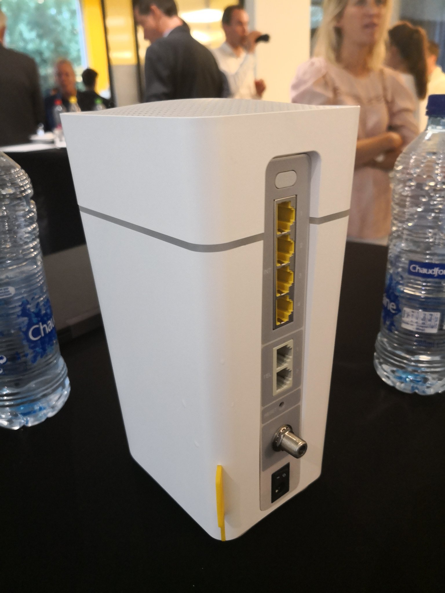

Message par roylion15 » 09 Déc 2019 12:15
Il existe ....
https://press.telenet.be/telenet-deploi ... t-automne#
https://www.netweters.be/t5/image/serve ... BDB294FEEA
mais il ne l'ont certainement pas mis chez vous parce que votre réseau n'est pas encore compatible DS 3.1
