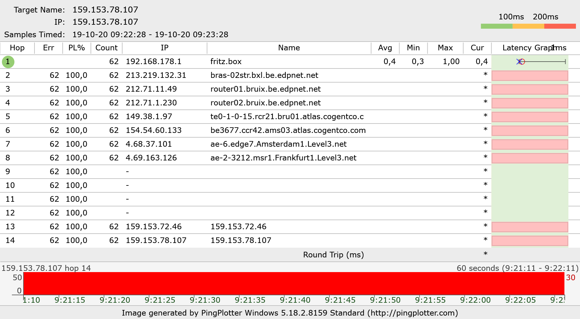

Message par betaku » 19 Oct 2020 09:25
https://share.pingplotter.com/RiGeV7WnQcP.png
Target Name: 159.153.78.107
         IP: 159.153.78.107
  Date/Time: 19-10-20 09:22:28 - 19-10-20 09:23:28
Hop  Sent  PL%   Min   Max   Avg  Host Name / [IP]
  1    62    0  0,35  1,00  0,39  fritz.box [192.168.178.1]
  2    62  100     0     0     0  bras-02str.bxl.be.edpnet.net [213.219.132.31]
  3    62  100     0     0     0  router01.bruix.be.edpnet.net [212.71.11.49]
  4    62  100     0     0     0  router02.bruix.be.edpnet.net [212.71.1.230]
  5    62  100     0     0     0  te0-1-0-15.rcr21.bru01.atlas.cogentco.com [149.38.1.97]
  6    62  100     0     0     0  be3677.ccr42.ams03.atlas.cogentco.com [154.54.60.133]
  7    62  100     0     0     0  ae-6.edge7.Amsterdam1.Level3.net [4.68.37.101]
  8    62  100     0     0     0  ae-2-3212.msr1.Frankfurt1.Level3.net [4.69.163.126]
  9    62  100     0     0     0   [-]
 10    62  100     0     0     0   [-]
 11    62  100     0     0     0   [-]
 12    62  100     0     0     0   [-]
 13    62  100     0     0     0  159.153.72.46 [159.153.72.46]
 14    62  100     0     0     0  159.153.78.107 [159.153.78.107]

Oui, ils m'ont dit qu'ils allait changer le routage de telia à cogentco mais le soucis reste toujours présent. Il y a de toute évidence un soucis au deuxième hop, déconnection total du serveur et j'ai bien accès à internet, toujours connecté sur discord, pas de soucis donc au niveau de ma connexion. Le serveur n'est pas non plus en cause puisque mes compagnons de jeux sont toujours connecté eux. Il y a aussi un soucis plus en amont, le hop 13, j'ai un ami qui est chez voo en wallonie et qui n'a pas ces déconnections, l'ip de l'avant dernier hop n'est pas la même.
