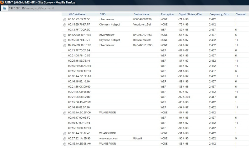

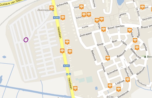

Message par Chris_ » 21 Mai 2012 16:35
Re,
Je viens de tester et je ne vois aucun FON_BELGACOM sur 360°.. :evil: (voila une page sur 3)
Une idée de mon entourage:
Pourtant à +/- 200m il y en a:

Message par Gonda » 21 Mai 2012 17:18
Prends ton laptop et va jusqu'au point FON le plus proche. Là tu vois si déjà tu peux capter quelquechose sans antenne extérieure. C'est pas la peine de faire des frais si le signal est inexistant à courte distance.
