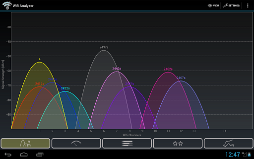

Vous avez sélectionné, dans le routeur, le canal 2.4Ghz (1, 6 ou 11) wifi le moins perturbé à l'endroit du pc ? Canal à identifier avec l’application smartphone "wifi analyzer" (le canal où les wifi étrangers sont les plus faibles, le plus bas que vous dans le graph).

J'ai déjà fait un scan des canaux mais certains sont en auto et cela change assez souvent.
Hier, j'ai vu que le 5 était libre, le temps de le changer, les "VOO" avaient déjà pris la place. Actuellement, ils sont sur un autre canal.

il vaut mieux rester sur un des canaux principaux en convention logique, le 1, le 6 ou le 11. Une bande wifi 2,4Ghz sans mimo, s’étend en effet sur 5 canaux. Sur le canal 5, vous vous retrouvez à cheval sur deux groupements. « Avoid overlapping channels »
Choisissez le 1, 6 ou 11, où le groupement du wifi étranger le plus puissant est le plus faible. Après si deux canaux de même niveau de puissance de premier wifi étranger, choisissez le canal le moins fréquenté.
