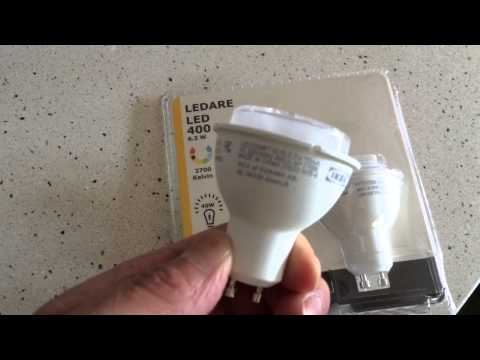

Je viens d'acheter 6 'ampoules' GU10 LED chez IKEA...eh bien, je suis sur mon cul !
Elles éclairent mieux que les 50w que j'avais avant et sont réellement du 2700k (pour ceux qui apprécient).
Elles sont composées de 6 SMD et font 400lm. Ils annoncent comme de l'équivalent à du 40w mais je les trouve plus lumineuses.
Seul désavantage, la partie LED dépasse... les soquets de ma SDB sont renfoncés, donc ça ne dépasse pas.
Par contre ça risque d'être moche dans des soquets à fleur de plafond.
Bizarrement, je ne les trouve pas sur le site Ikea...
Ici, dans Google image...mais c'est la seule photo trouvée !
