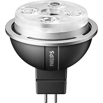

Un pack de lampe LED Philips MR16 en GU5.3 est arrivé hier.
Les MASTER LEDspotLV D 10-50W WH MR16 24D
C'est du 12v, dimmable, c'est petit, léger, 490lm, équivalent à du 50W halogène pour moins de 10W, en fait c'est comme un phare de voiture.
L'angle est un peu faible, c'est du 24° mais 3000°K c'est très bien ni trop chaud ni trop froid.
Le CRI de 80 est minable, mais avec des LEDs c'est pas loin de ce qui a de mieux.
En plus ces lampes dont dimmable, elles fonctionnent avec les convertisseur AC/AC à découpage sans problème et cerise sur le gâteau, elles restent étonnement fraîches, on peut les toucher partout elles font maxi 42°C même après des heures de fonctionnement.
Mais elles ont un sérieux inconvénient et je ne les placerais pas ces lampes dans les pièces de vie : elles sont bruyantes!
Je me demandais -je suis pourtant pas très "fortiche des étagères"- d'où venait ce léger vrombissement alors que je n'avais placé que 3 lampes sur les 12 que je me proposais d'installer, et j'ai fini par en démonter une. En effet, il y a un ventilateur à l'intérieur, qui inévitablement fait du bruit. Comme les luminaires ne sont pas construits pour amortir les bruits mais bien pour diffuser correctement la lumière, ils font éventuellement caisse de résonance, et si on multiplie ce léger bruit par 12, ben c'est inévitable cela s'entend.
En plus ici les lampes sont neuves, juste hors du carton, mais on sait bien que cela va se dégrader et j'imagine ma tête quand je vais entendre ces machins une fois les palier grippés ou autres. Je ne veux pas un ventilateur lumineux, moi, mais une lampe. Bref à éviter.

C'est vrai que le CRI est pas très élevé, et je ne comprend pas du tout pourquoi ils ont foutu un ventilateur sur une lampe de 490 lm "à peine" ?? Ils utilisent quoi comme LED pour que ça chauffe autant ?

Mince, un ventilo dans une lampe led :lol:
Déjà qu'il y a le bruit, mais en plus il y a la consommation. J'ai cherché dans mon brol le plus petit ventilo dont je dispose (3,5 cm de diamètre) : il consomme 1,6 watts.
Donc après optimisation, cela doit faire quand même autour d'un watt. Plutôt embêtant quand le but recherché est l'économie avant tout.
1 watt sur 10watts produit par la lampe, cela fait 10% de perdu à la grosse louche.

Lecter H a écrit :Mince, un ventilo dans une lampe led :lol:
Pour prolonger la durée de vie de la LED, on utilise des ventilo, mais c'est surtout sur les LED en COD et non en SMD principalement, du à la répartition de châleur ! Voir le site de Cree par exemple qui explique que certaines LED, après avoir été montée en puissance/châleur perdent du rendement lumineux car la LED s'est "enflammée" sur elle même et une partie a été consumée. D'où un éclairage moins perfomant. Philips et autres annonçant des durée de vie de 12 ans, ils font tout pour être sûr de leur coup à mon avis, et souvent ils vendent ça super cher. Je l'ai bien vu avec les Osram LEDriving par exemple, une simple LED 1W (une navette 36 mm par exemple) de 200 lumen +/- est vendue 20 EUR quand pour 1.5-2 EUR on peut avoir la même LED de 300 lumen à base de LED 5630. Imaginons en terme d'image, si Philips sortait des LED qui claqueraient après 1-2 ans, ça la foutrait mal pour l'inventeur du Xenon ...
