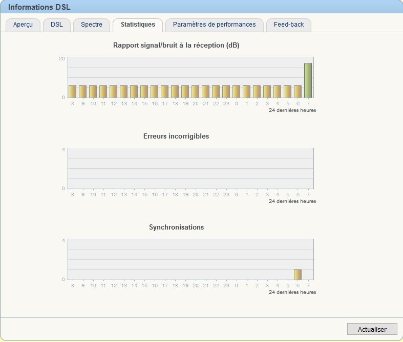

Message par Leniff » 11 Mai 2016 07:13
alloja a écrit :By the way, je reviens vers vous concernant l'histoire de chainer la bbox3 et la FRITZ!Box (mon but était de retrouver une ligne plus stable). Je ne l'ai pas fait et c'est finalement en mettant la Résistance aux perturbations par impulsions et la Reconnaissance de signaux parasites sur stabilité maximum et j'ai une ligne stable en 85/20 avec 15-16 dB à la réception.
alloja, je viens d'appliquer tes réglages, ça change pas mal, on verra sur la durée
Merci pour les infos

Message par solar10 » 11 Mai 2016 10:11
Ah ouais, on voit la diff. clairement.
Re: FritzBox 7360/7490-3490 Full Vectoring approved
Message par alloja » 11 Mai 2016 21:36
WUT!
Bon ben c'est une piste pour ceux qui ont des soucis de stabilité avec leur bobox.
