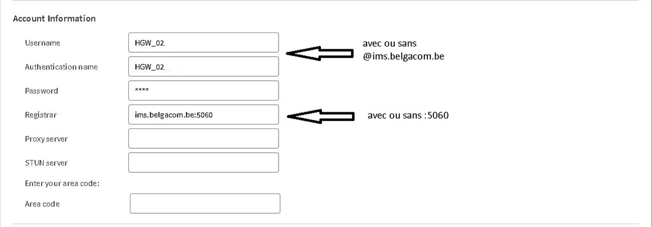

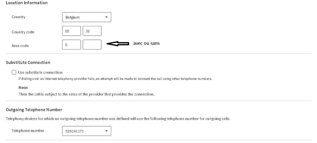

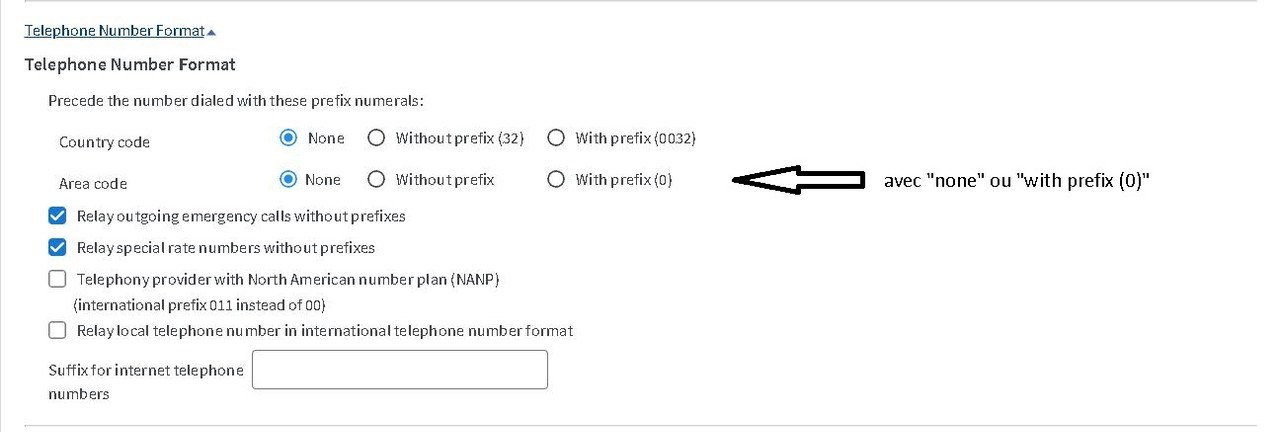

Ma configuration est différente de la tienne, une FB 7490 qui fait modem également, je suis chez OVH pour la téléphonie, mais certains points sont très probablement identiques, en tout cas à essayer. Dommage qu'on ne puisse pas envoyer de capture d'écran, ce serait plus simple.
Information d'authentification: utiliser le no internet, no d'enregistrement 0032xxxxxxxx, no de la FB... ,
Données d'accès: le numéro de téléphone en 0032xxxxxxx, pas de nom d'authentification, mot de passe, registrar, serveur proxy rien,serveur STUN rien, indicatif local rien,
format des numéros indic pays aucun, indicatif local avec préfixe, transmettre appels d'urgence, transmettre numéros spéciaux
autres options: DTMF automatique, CLIR via nom affichage, cocher authentification via connexion internet, seulement IPV4, protocole automatique, media protocole RTP/AVP
Bon courage.

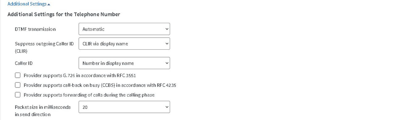

Je ne sais pas si ça pourrait t'aider ... (FB 7360)

Message par AndyHe » 15 Jan 2024 19:34
Ah c'est déjà mieux, on voit de quoi on parle.
Ici ligne fixe et connexion de substitution sont décochés.

Merci AndyHe, cela ressemble à ce que j'ai pour une ligne EDPnet sur un autre 7490. Il y a vraiment qu'avec Proximus que ça coince.
Je ne peux pas encore ajouter de pièces jointes, d'où le long blah blah. Je mettrai les photos d'écran plus tard.

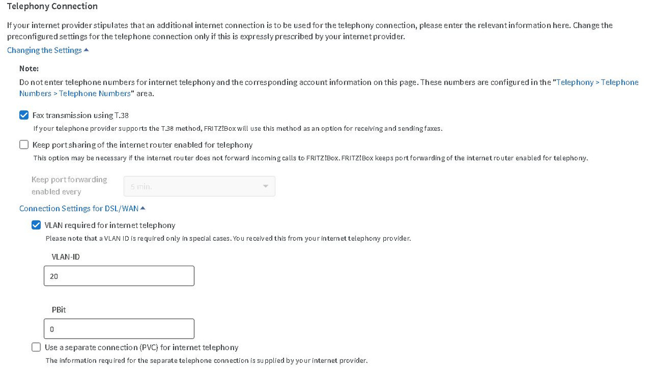

Message par knots » 16 Jan 2024 21:00
Je m'étais basé sur le post du forum bel-com et sur ce qu'Alloja avait posté sur le forum Proximus, mais, à même config (sauf erreur de ma part), ça ne fonctionne pas.
Je me demande si le KB d'AVM n'est pas erroné ou en besoin d'une mise à jour (pas d'indication du VLAN 20 dans la partie internet, par ex.), ils indiquent l'utilisation du numéro de tél mais il faut en principe utiliser HGW_... (comme dans ta config) - je vais quand même re-tester (je ne sais plus si je l'avais déjà fait).
J'ai comparé ta config et repliqué les mêmes réglages (autant que possible, les firmwares sont un peu différents), mais ça ne fonctionne toujours pas.
Je ne vois pas le message d'enregistrement de la ligne dans les logs (les appels entrants vont directement sur le voicemail PXS) et les appels sortants sont interdits (erreur 403).
Maintenant, je me dis que peut-être l'erreur 403 est une "fausse" erreur mais PXS ne sait pas vérifier la cause (disconnect cause) et la FB ne montre rien d'autre (le statut du numéro est "vert", donc quelque chose doit quand même fonctionner).

Message par Oncle Sam » 16 Jan 2024 21:19
Et ici c'est bien mis correctement (appels entrant et sortant vers ton num de tel choisi) ?
Modem : Fritz!Box 7360 ou BBox3V+ ou Fritz!Box 7490 (brûlé)
Profil : 100,0 Mbit/s ▼ 30,0 Mbit/s ▲
Ligne SIP : OVH || Ligne Proximus : VOIP
Flex S || 1x Mobile Flex S + 2x Base0
Proximus TV : 2 Décodeurs v.5b
Oncle Sam
Message(s) : 773
Inscription : 01 Jan 2009 21:25
Localisation : Malmedy
Re: Fritz Box 4060 et Proximus VOIP
Message par knots » 16 Jan 2024 21:29
A priori oui:

Message par alloja » 20 Jan 2024 08:02
Ne pas hésiter à demander un nouveau mot de passe VoIP sur le forum de Proximus si ça coince.
Par ailleurs, étant en single VLAN, je confirme qu’il ne faut pas déclarer le VLAN 20 dans les réglages de la ligne.
