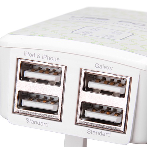

Le Dam a écrit :J'ai acheté ce chargeurqui reste branché en permanence ainsi que 4 câbles.
Ce n'est pas de trop, avec les 3 GSM + 2 tablettes qui tournent dans la maison !
Chargeur USB reçu, mais il ne fournit pas assez pour charger la tablette :(
Le cable de l'importance?
Avec le chargeur d'origine et le même câble, cela charge, mais pas avec le chargeur USB.
Une idée?

Une idée oui, mais peut-être pas LA solution.
Il n'y a qu'un seul des quatre ports USB qui charge à 2,1A.
Et c'est bien réel (j'ai plusieurs chargeurs USB 2A qui ne chargent pas ma tablette qui exige 2,1A).
Quel ampérage sort de ton chargeur original ?

Message par Thierry69 » 27 Jan 2014 15:51
Je n'arrive pas à lire ce qui est écrit dessus (faudra que je contrôle ma vue)
Mais voici le chargeur original
http://www.ipc-computer.de/notebook-ers ... sa10e-050q
J'ai essayé les 4 sorties en tout cas

Message par Le Dam » 27 Jan 2014 22:39
Thierry69 a écrit :Je n'arrive pas à lire ce qui est écrit dessus (faudra que je contrôle ma vue)
Si tu as acheté le même que le mien, je peux ta certifier que le port qui se trouve à l'endroit indiqué GALAXY sort 2,1A.

Message par Captain Rhubarb » 27 Jan 2014 22:48
Change de câble. Ton Câble est peut-être pas adapté pour un tel courant (fils de section trop faible...)

Message par Thierry69 » 27 Jan 2014 23:13
je vais tester tous mes cables alors
Re: Chargeur USB universel
Message par Thierry69 » 28 Jan 2014 09:28
j'ai essaye tout mes cables et pour certains c'est bon et d'autres pas.
Donc le cable joue aussi.
je vais commander un cable que tu as posté.
Et j'ai pu charger la tablette et un gsm en même temps
