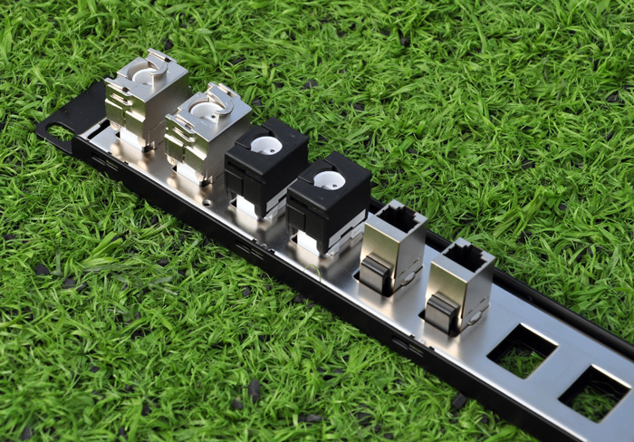

Je compte acheter un Panneau de brassage pour mon usage à domicile.
Quelqu'un a-t'il une expérience ou de bonnes références?
Faut il préférer un système de punch down ou en keystone?
Est-il préférable de choisir une marque ou un "noname" type digitus fera-t'il l'affaire?

Je me permets de rajouter une question: faut il garder la même marque/ le même type que le cable utilisé?

Moi j'ai juste choisi une "marque blanche" en punch tool. J'ai aucun souci.
Juste bien prendre du Cat 5 ou 6 / Shielded ou Unshielded selon ça configuration.

road rebel a écrit :...Faut il préférer un système de punch down ou en keystone?
Pour le premier il faut le bon outil.

Pour te donner mon retour, j'ai installé un patch panel digitus cat6 (acheté vraiment pas cher) ainsi que la pince Krone LSA et la jaune (à 0,90 euros). Pour digitus, je le reprendrais certainement pour des usages privés.
Mon seul regret: ne pas avoir acheté une pince Krone de meilleure qualité. Au bout de mes 24 connexions, elle était morte.
La jaune m'a été utile pour dénuder la gaine du câble RJ45 sans entailler les brins. Pour le reste elle est unutile et ne coupe pas le brin. Elle ne permet pas non plus de retirer proprement un brin que tu aurais mal placé.

J'ai 2 digitus 12 ports cat6 et pas de soucis avec le punch tool digitus

Je préconise les patch à keystone.
NTC ou Gigamedia

Pour faire simple j'ai pris des keystones 3M cat6A et le patchpanel qui accompagne.
Le signal serait de meilleure qualité selon les directives d'installation HDBaseT.
